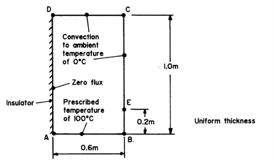

测试编号 VT07 确定有规定温度和对流载荷的板块温度。
定义
图 1.
边界条件:边 AB - 温度 100° C,边 DA - 0 热通量,边 BC、CD - 对流至环境温度 0° C。
- 属性
- 值
- 传导率
- 52 W/m° C
- 对流换热系数
- 750 W/m2° C

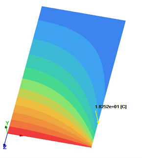

结果
图 2.
参考 [C] | SimSolid [C] | |
点温度 | 18.3 | 18.25 |
